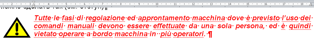

Однако следует отметить, что если в некоторых иностранных языках использование имён собственных без пояснительных существительных привычно, в русском это является признаком дурного стиля. Например:
«ХХХ» dichiara … (итал.)
Компания «ХХХ» заявляет …
Поэтому с полями-названиями, кнопками и прочими подстановочными элементами в начале предложения стоит быть осторожнее.
